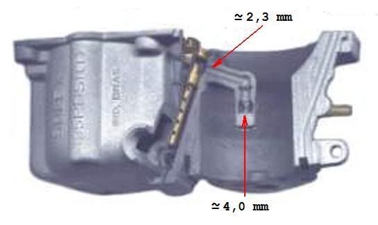

                            Somente observações...
                            Eu chamo esse bagulho de pulverizador, a entrada dele, acima do tubo misturador (flautinha) e abaixo do respiro (tampão), tem aproximadamente 2,3 mm, já a sua saída, no centro do venturi tem uns 4 mm.
                            Um giclê 220 acredito que seu orifício seja de 2,2 mm.
                            [ ]'s
                            Roberto Juncker
                              Perfeito Juncker !!!!
                              Otima foto por sinal =D !!! maurilio vi em outro topico que voce começo a fazer a alteração já e o resultado ???
