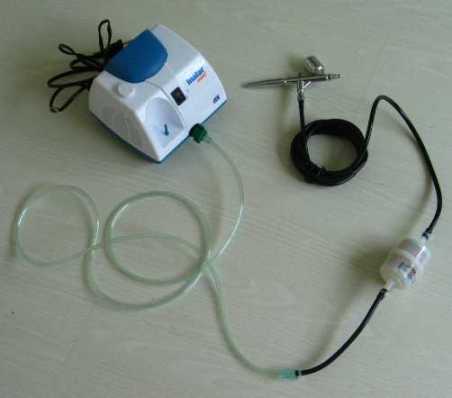

                  uma montagem, com inalador, que serve tranquilamente para pequenos retoques de pintura nas carangas...
                  mais detalhes:
                  http://www.webkits.com.br/news/templ...=387&zoneid=28
                  para micro-retoque, pode usar esse aerógrafo aqui que custa bem menos:
                  um review dele: http://www.webkits.com.br/news/templ...=190&zoneid=28
                  para pequenas pinturas, funciona super bem.
