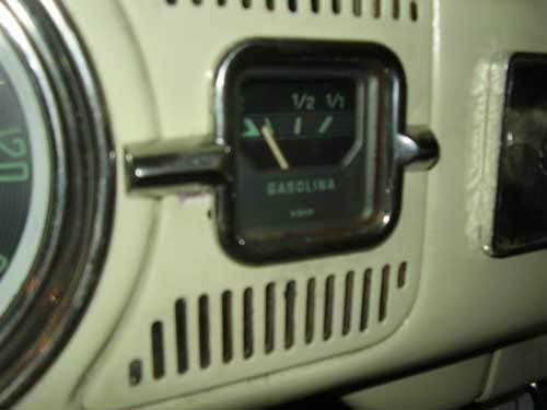

    Agora vou instalar meu novo sistema de marcação de combustivel, passando do sistema de cabo para o eletrico

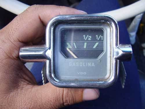

    Marcador VDO 6V dos Fuscas ate 66

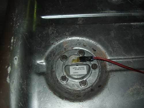

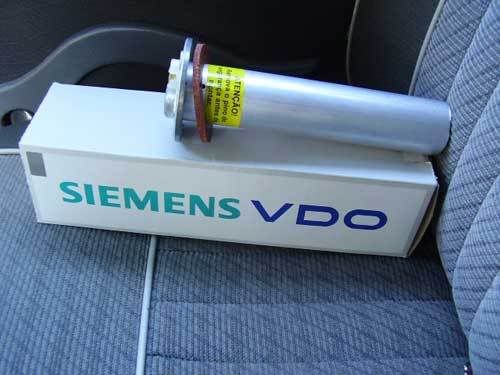

    Boia eletrica VDO, de Kombi de 67 ate 81

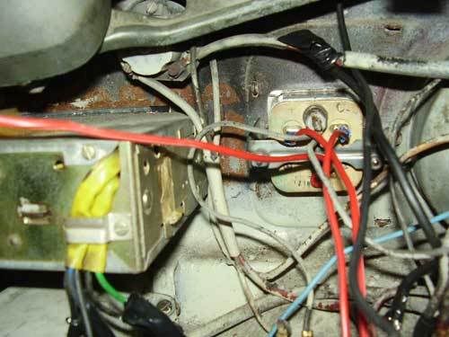

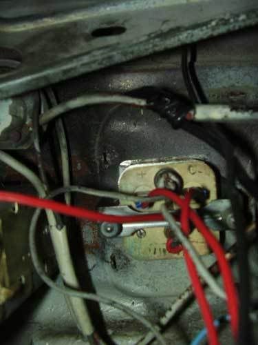

    O fio vermelho da direita vai ligado no 12V positivo do carro e o vermelho da esquerda vai na boia, ainda tem um vermelho que sai em baixo que é o terra, um detalhe importante é que apesar do relogio ser 6V, ele pode ser ligado no sistema 12V normalmente

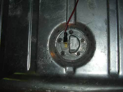

    A boia com o fio que é ligado ao relogio

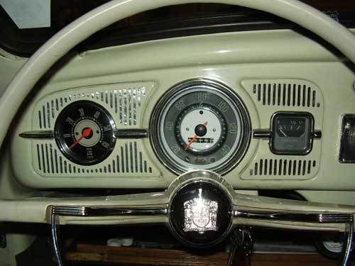

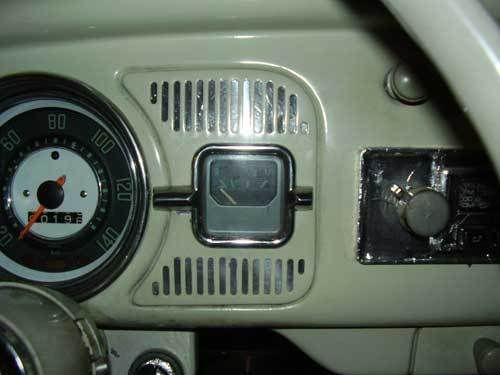

    o relogio instalado no carro

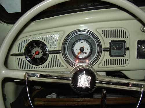

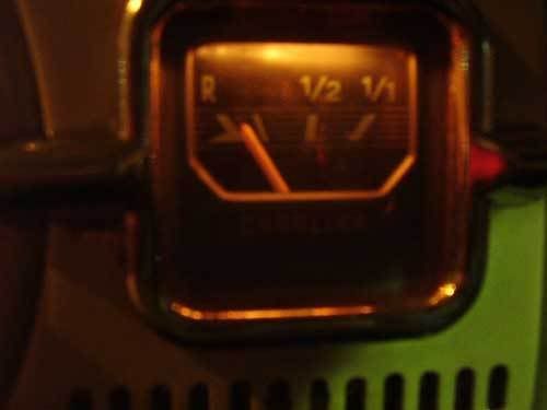

    O relogio em funcionamento
    A iluminação
    O painel
    O painel com o sistema eletrico ligado
    O resultado dos primeiros teste, o relogio funcionou perfeitamete

          Essa boia eletrica VDO de Kombi de 67 ate 81 pode ser instalada no tanque de um fusca 74? Qual o tamanho dela, esta boia é somente para tanque alto do fusca antigo (tamanho da boia 28cm) ou a de 18cm? presciso comprar uma com urgência, qual a referencia?
          Obrigado.
            Pode sim, esta boia é para tanque baixo
              Não dá não.... comprei ( e ainda to com ela aqui) e quando fui colocar no tanque do meu não deu certo, ela bate no fundo e fica uns 5 dedos pra cima.
              O esquema é comprar a bóia da variant e ir entortando a haste até dar certo, um pouco ruim concordo....
              Dalton, no tanque do 74 (como o meu) tem uma dobra onde o tanque é mais pra cima bem acima onde é a boca da bóia, nos tanques antigos dá certinho, pois essa parte é mais pra baixo, infelizmente só fui descobrir isso quando inventei de montar tudo
              Como vc já está usando a bóia da variant, agora falta passar num ferro velho e comprar 1 relogio de gasolina da variant tb... ao desmontar o relogio da variant e do fusca, vai perceber que dá pra desmontar um e montar no outro... só tem o problema dos furos para a ligação dos brones de + e G que vem da bóia.... e outra que o tamanho das "caixas" dos marcadores é diferente... se usar uma dremel consegue colocar um dentro da caixa original do fusca....
                Eu acabei montando outro circuito pra medir o nivel dentro do tanque e ainda está descalibarado.... pretendo arrumar na sequencia.

                Vc comprou a boia para os Fuscas antigos ate 64 que tem tanque alto, esta do meu tutorial serve sim nos tanques baixos
                  Postado originalmente por dalton vinicius
                  Medi a altura do tanque e tem 20cm e a boia da kombi 18cm, cabe certinho mas em caso de duvidas é só medir a altura do tanque. Aí esta a referencia (boia tubular Siemens de Kombi 67/81- 224005008R)
                    Bom comprei a bóia errada mesmo.... o número que está aqui é 224006004 a bóia tem 22 cm.... que m..... achei não tinha bóia mais curta....
