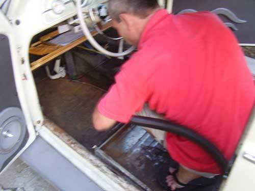

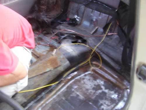

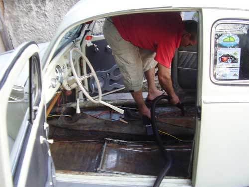

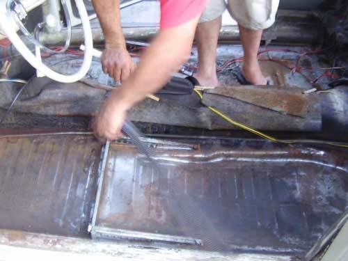

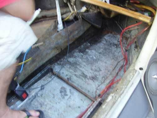

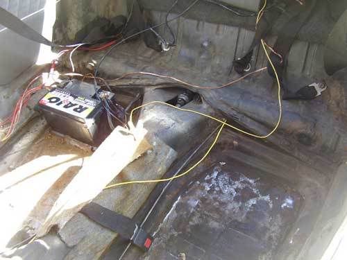

Como meu carro sera completamente reformado daqui + ou - um ano, mas meus assoalhos ja estão ruins então vou dar uma sobre vida para eles durarem ate la
Primeiro desmonta-se todo o interior do carro, tapetes, carpete, bancos, cintos e tudo o q fica no piso do carro
Ai vc prepara as ferramentas
Furadeira com lixa, espatula e escova de aço
Inicio muito trabalho pela frente

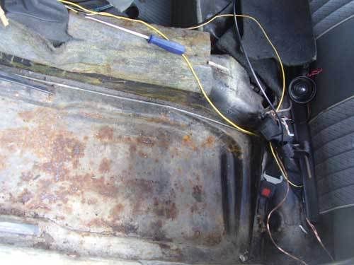

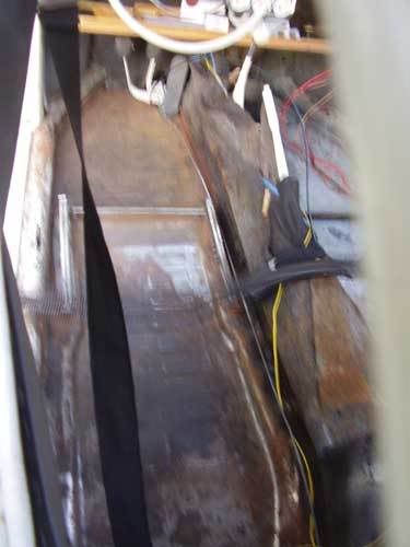

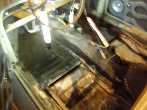

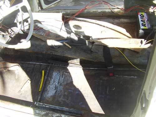

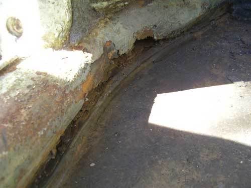

Fotos do processo de raspagem em andamento

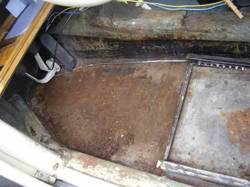

Area mais afetada a caixa de ar do lado do motorista, aki vai ter de ser feito um serviço especial
Limpeza apos a paspagem, acreditem saio mais de 2 kilos de sujeira

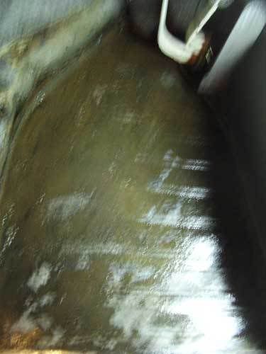

Ja a noite passei a premeira camada de ferrox nas areas mais afetadas, para deagir durante a nadrugada
