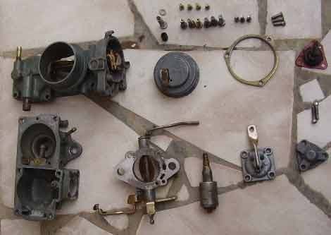

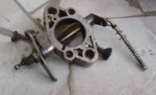

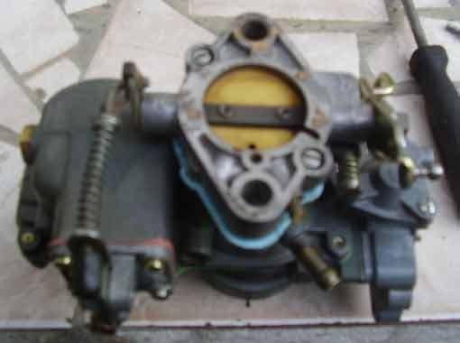

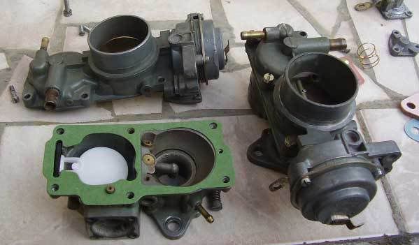

Foto do H32 completamente desmontado

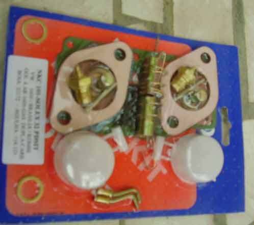

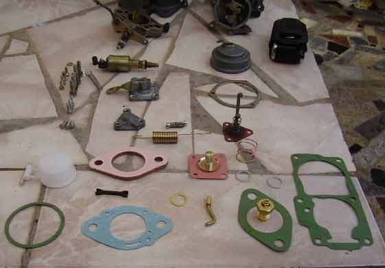

Foto do kit de manutenção
Detalhes dos componentes do kit de manutenção

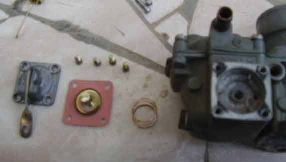

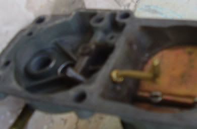

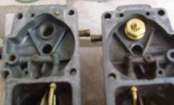

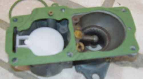

seguencia de fotos com a montagem dos compomentes novos da cuba

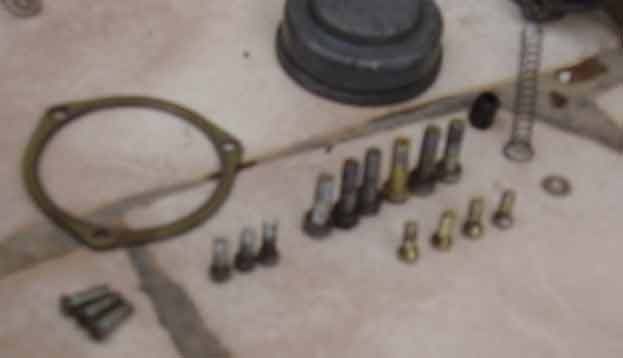

Parafusos separados por tipo

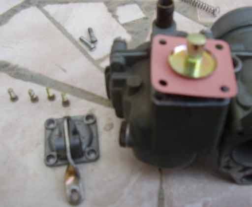

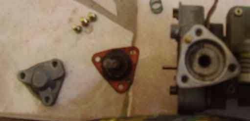

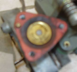

instalação do diagragma

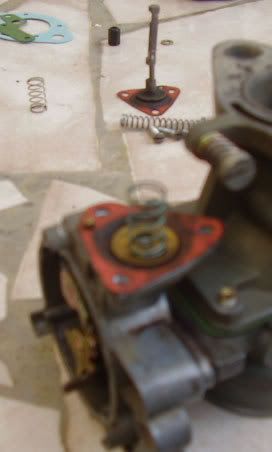

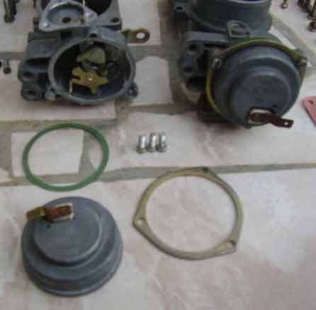

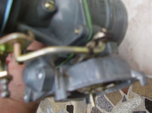

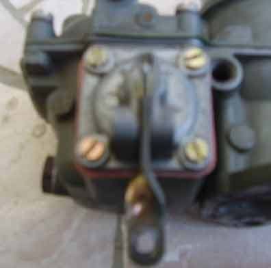

sistema de afogardor, montagem

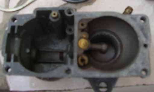

o vacuo do carburador
montagem da parte inferior do carburador
vacuo do afogador

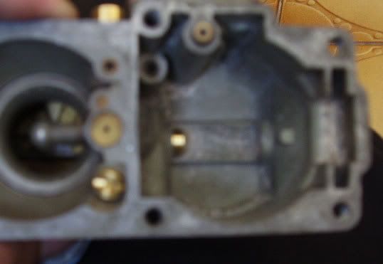

injetor instalado, para coloca-lo apoia-se a base dele com um alicate e com pequenas marteladinha no alicate vc coloca ele na tampa do carburador, faça este operação com cuidado

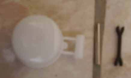

TROCA DA GIGLAGEM

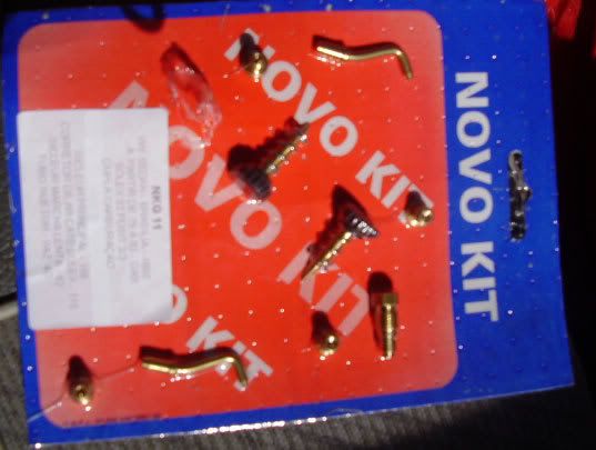

kit de Giglagem, cuidado na hr da compra verifique os gigleurs corretos antes de comprar
instalação do gigleur da marcha lenta

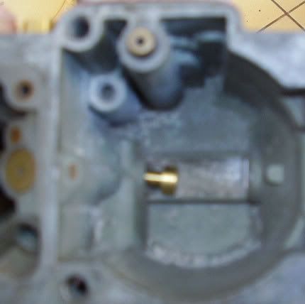

troca do gigleur principal, na cuba, vc tem acesso a ele tirando o parafuso na parte de traz baixa do carburador, e do gigler de ar na parte superior do carburador

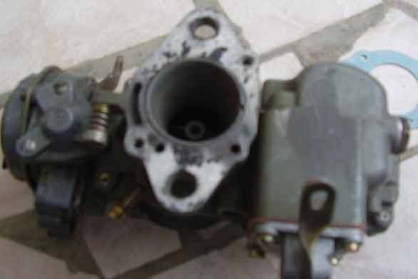

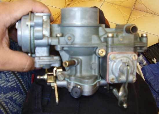

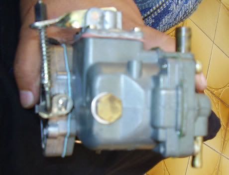

carburador limpo e montado e pronto para a instalação

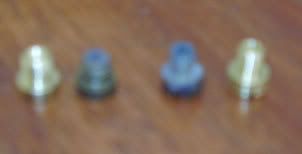

TROCA DA GIGLAGEM
gigleur velhos no centro e novos nas bordas
